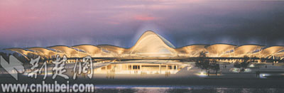

  武汉火车站外形为9片波浪型重檐屋顶,像9只飞翔的鹤,中部为拱起的大厅屋顶,最高50米。这种造型显示了武汉地方文化特色:波浪代表江城,“九”表达九省通衢,大厅中部突出则寓意中部崛起。

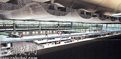

武汉新火车站的最大亮点是,旅客进入新火车站大厅可以俯瞰所有列车。候车大厅是一个大跨度流线型金属屋盖,主拱最大跨度为116m,高度为50m,截面为椭圆形或圆形变截面。透明屋顶设计,采光充足,四边是环型商业广厅。
  武汉火车站采用高架站房站线结构,分夹层(标高25.00m)、高架候车层(标高18.80m)、高架站线层(标高10.25m)、地面层(标高±0.00m)、地下层(标高-8.40m)共四层半。
武汉火车站站台效果图
武汉火车站站内特大站线高架桥层横剖示意图
武汉火车站高架站线层下地面出站通道效果图
站前有面积1.33万平方米的高架人行平台,旅客在该高架平台上即可完成与公交、出租车、汽车等交通工具的无缝对接换乘。利用高架站线层下10米高度空间,设计3.86万平方米的大型停车场,出站旅客通过天桥和各种垂直交通工具,乘坐电梯或者步行下楼梯,到达各公交站台、停车场,完全实现人车分流。
武汉火车站夜景效果图

我的天武汉客运站好爽的说,怀疑是不是国人的大作,太漂亮了。能够看到列车从自己脚下通过绝对是一种很爽的感受的说。
