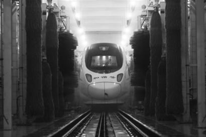

  完成全部检测后的哈大高铁列车,在出库之前还要进行全面的清洁,这样才能确保干干净净地上路。据介绍,哈大高铁列车在运营时间达到48小时后,就要入库进行洗刷清洁。
  有趣的是,高铁列车司机将列车开进动车应用所的洗刷库门后,必须下车换上这里的地勤司机,洗刷完成后才能继续驾驶。在隧道式的洗刷库内,哈大高铁列车入库后由牵引机带动,以每小时3公里的速度向前行驶,两侧16对类似圣诞树的绿色刷子,就开始快速旋转。洗刷哈大高铁8列编组的动车组列车,只需要大约15分钟,比日常洗车厂清洗一辆私家车的时间还要短。
  记者注意到,洗刷过程中刷子的形状和分工是不同的,立刷是洗刷列车两侧的,漂刷是洗刷车顶的,而裙刷是洗刷车底的。
  操作人员在二层的监控室内,通过视频系统就能看到列车洗刷的全过程,并根据车型、时间的不同,选择加热或常温洗刷,酸性或碱性洗涤液洗刷。更为环保的是,洗刷后的污水会通过回收池、生化池、洗涤池进行中水回收处理,便于下次洗刷使用。
