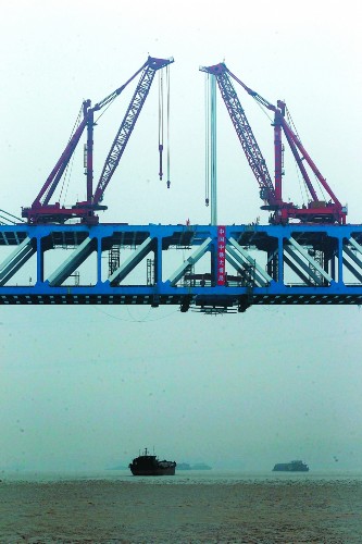

    12月19日,安徽铜陵长江公铁两用大桥顺利合龙。 当日,京福(北京至福州)高铁跨越长江的控制性工程——安徽铜陵长江公铁两用大桥顺利实现合龙。该桥主跨达630米,刷新了我国公铁两用桥梁跨度的新纪录。据施工方中铁大桥局介绍,铜陵长江公铁两用大桥2010年开工建设,全长51.2公里,其中跨江主桥全长1290米,采用两塔五跨斜拉桥结构。大桥分为上下两层,下层为四线铁路,上层为六车道高速公路。铜陵长江大桥公铁两用大桥的顺利合龙,标志着我国新一条南北交通大通道京福高铁建设取得重大突破。新华社发(过仕宁 摄)
   12月19日,安徽铜陵长江公铁两用大桥顺利合龙。 新华社发(过仕宁 摄)
   12月19日,中铁大桥局建设者欢呼庆祝安徽铜陵长江公铁两用大桥合龙。新华社发(过仕宁 摄)

12月19日上午10时58分,随着最后一根冲钉插打到位,合福铁路重点控制性工程———铜陵长江公铁大桥正式合龙。
当日上午,记者登上桥面,看到最后一节钢桁梁吊装到位并经过了精确的调整,一排排冲钉整齐摆放,每一位建设者都很兴奋,铆足了劲等待着最后的合龙作业。在现场指挥长“开始”的指令中,中铁大桥局施工人员挥锤将一根根冲钉插打到位。当最后一根冲钉插打结束,建设者们将安全帽抛向空中,欢呼雀跃声在桥面上回荡不绝。中铁大桥局集团公司总经理胡汉舟在现场接受记者采访时说:“铜陵长江公铁大桥主跨达到630米,刷新了同类桥梁世界纪录,建造技术与中铁大桥局前期建设的天仙洲长江大桥、黄冈长江大桥相比又有了新的突破,代表了当今世界公铁两用桥建设的最高水平,在世界高速铁路桥梁建设史上树起了一座新的丰碑。”
铜陵长江公铁大桥总投资逾70亿元,全长51.2公里,为两塔五跨连续钢桁梁三索面斜拉桥。其中,跨长江主桥、两岸公铁合建段及部分引桥共长16.719公里,跨江主桥全长1290米,塔高212米;大桥桥高32米,为上下层结构,下层为四线铁路,由合福铁路双线和庐铜铁路双线组成;上层为六车道高速公路。自2010年4月18日正式开工建设以来,中铁大桥局等参建单位通过科研、创新、攻关,首次采用全焊桁片式钢桁梁等四项国内外领先技术,破解多项世界级技术难题,确保了大桥精确合龙。它集众多桥梁新技术、新结构、新工艺、新设备于一体,是我国铁路桥梁建设史上一次新的跨越。在建设中,中铁大桥局共申请18项发明专利,有7大技术突破,这些发明和创造是当前我国桥梁设计、施工、装备制造、材料工业集成的结果,也是我国整个工业水平提升的体现。
