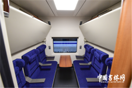

  这些车厢都是包厢样式。
  每个包厢门的座号牌,就能说明问题了。

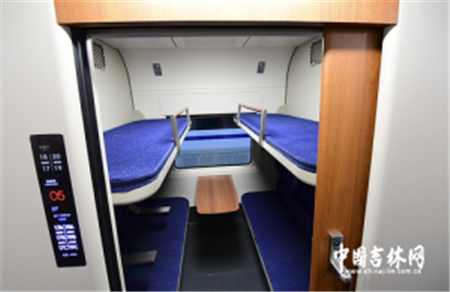

  以这个房间号为09的为例。号牌上端是床铺号:上铺是双号(34、36),下铺是单号(33、35);号牌下端是座号,以下铺号进行3座位排列,依次为33A、33B、33C、35A、35B、35C。同时,靠窗的位置,在座位号下会有蓝标显示。
  走进包厢。
  中国吉林网记者注意到,上铺的床板不是平铺的,而是有一定的斜角。
  “是60°的斜角。”毕凯解释,之所以这样,能保证在坐位状态下,上铺保留一定的空间放置卧铺的被褥、枕头的物品。同时,也不会给坐在下铺位置上的乘客压迫感。
  那会不会出现松动,床板变成平铺的情况?
  毕凯表示,这个情况不会出现。因为处于斜拉状态时,上铺的床板都是被卡住的,要变成平铺,得需要列车员用专门的钥匙打开。中国吉林网记者也注意到,在上铺床板的下面,有钥匙孔,并有两个红、绿两个圆点,红点处于锁定状态,向着绿点方向扭动,可以解锁床板。
  下铺,靠车厢板的位置,设置了3个座位的靠背。同时,还设有把手。无人状态下,可提升靠车厢板。中国吉林网记者坐着感觉了一下,跟一般动车组的座位没啥区别。但要是躺着,就有些紧凑了。记者赶紧把这个体验感受向毕凯进行了说明。
  他进行了一个演示:要变成卧铺时,座位板是可以向外拉伸的,能有20厘米左右的距离。同时,一块原本靠在车厢板的板块就能铺平这个空隙。再躺上,就足够宽敞了。

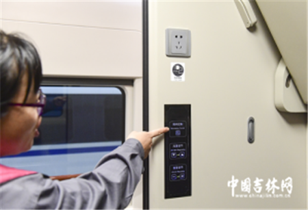

车内电子控制面板和电源插座。
  电源插座真心不少
  出门在外,就怕手机没电。
  中国吉林网记者也特别留意包厢内对电源插座的设置。体验完了“座卧转换”,就看看有没有电源插座。靠窗的位置,找到2个;靠近包厢门内侧,挨着上铺的位置又找到2个。这还不算,就连床头灯都有两个USB插口设置,电脑、手机等电子设备充电续航是一点问题都没有。
